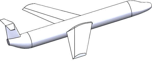

若要評估模型是否適合 3D 列印:
  1. 開啟磁碟機代號:\Users\Public\Public Documents\SOLIDWORKS\SOLIDWORKS 版本\whatsnew\model_display\airplane.sldprt
  2. 按一下 Print3D (「標準」工具列) 或檔案 > Print3D
  3. 在 PropertyManager 中,按一下設定標籤並執行下列動作:
    1. 設定模型的底平面
    2. 設定縮放的值。
    3. 按一下最適當比例
  4. 在 PropertyManager 中,按一下預覽標籤,然後在圖層高度下執行下列動作:
    1. 圖層高度設定為 0.5
    2. 選擇厚度/縫隙分析自訂厚度與縫隙
    3. 厚度/縫隙設定為 2.5
    4. 角度設定為 178
    5. 按一下計算。
    隨即會顯示過薄或是縫隙過大的模型區域。
