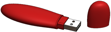

  1. 開啟磁碟機代號:\Users\Public\Public Documents\SOLIDWORKS\SOLIDWORKS 2017\whatsnew\model_display\usb_drive1\usb_drive1.sldasm
  2. 在 FeatureManager(特徵管理員) 中,以滑鼠右鍵按一下 usb_case1,然後按一下開啟零件
  3. 加入名為條碼的顯示狀態並自訂選項:
    1. 按一下 FeatureManager(特徵管理員) 設計樹狀結構頂部的
      隨即出現顯示窗格。
    2. 在顯示窗格中按一下右鍵,然後按一下新增顯示狀態
    3. 在頂端顯示的欄位名稱中輸入條碼
    4. 選擇 DisplayManager 標籤。
    5. 按一下檢視移畫印花 開啟移畫印花資料庫
    6. 在工作窗格中,將條碼移畫印花拖曳至 Case_body
      當您拖曳移畫印花並將其放置於零組件上時,移畫印花上即會出現操控點。您可以使用操控點來變更移畫印花的方向與對正方式。
    7. 移畫印花 PropertyManager 的顯示狀態下,選擇此顯示狀態,並按一下
    8. 在圖面中按一下右鍵,然後按一下編輯全景
    9. 在工作窗格中按一下表現全景,然後將廚房背景全景拖曳至圖面。
    10. 按一下
  4. 加入另一個名為 Designed_with_SOLIDWORKS 的顯示狀態並自訂選項。
    1. 在顯示窗格中按一下右鍵,然後按一下新增顯示狀態
    2. 針對顯示於頂端的欄位名稱輸入 Designed_with_SOLIDWORKS
    3. 在 DisplayManager 中,以滑鼠右鍵按一下 barcode1 ,然後按一下刪除
    4. 移畫印花 PropertyManager 中,按一下開啟移畫印花資料庫
    5. 在工作窗格中,將 Designed with SOLIDWORKS 移畫印花拖曳至 Case_body
    6. 移畫印花 PropertyManager 的顯示狀態下,選擇此顯示狀態,並按一下
    7. 在圖面中按一下右鍵,然後按一下編輯全景
    8. 在工作窗格中按一下表現全景,然後將工廠背景全景拖曳至圖面。
    9. 按一下
  5. ConfigurationManager 標籤的顯示狀態下,連按兩下條碼Designed_with_SOLIDWORKS,以在顯示狀態之間變更。
  6. 計算影像工具 CommandManager 中,按一下顯示狀態目標
    顯示狀態目標對話方塊隨即出現。
    當您在顯示狀態之間變更時,使用中的顯示狀態在顯示狀態目標對話方塊中會呈現已選擇狀態。 這在使用中顯示狀態中刪除或自訂移畫印花與全景時很實用。
