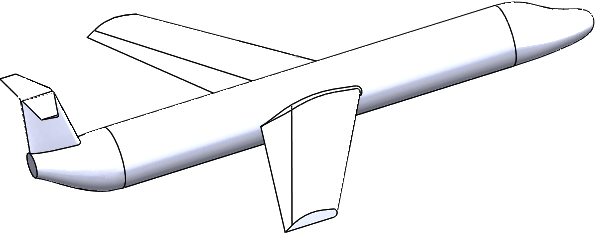

- 開啟磁碟機代號:\Users\Public\Public Documents\SOLIDWORKS\SOLIDWORKS 版本\whatsnew\model_display\airplane.sldprt。
- 按一下 Print3D
(「標準」工具列) 或。
- 在 PropertyManager 中,按一下設定標籤並執行下列動作:
- 設定模型的底平面。
- 設定縮放的值。
- 按一下最適當比例。
- 在 PropertyManager 中,按一下預覽標籤,然後在圖層高度下執行下列動作:
- 將圖層高度設定為 0.5。
- 選擇厚度/縫隙分析及自訂厚度與縫隙。
- 將厚度/縫隙設定為 2.5。
- 將角度設定為 178。

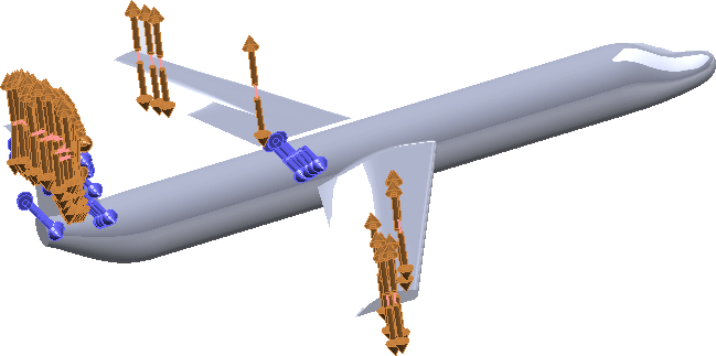

按一下計算。
隨即會顯示過薄或是縫隙過大的模型區域。
