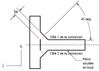

La taille requise du cordon de soudure est déterminée conformément à Eurocode EN 1993-1-8: 2002, Paragraphe 4.5.3.
Les efforts dans le cordon de soudure sont exprimés dans le système de coordonnées du cordon comme illustré. La section de la gorge est rapportée à la racine.
Les forces transmises par une unité de longueur de soudure sont résolus en composantes parallèles et transversales à l'axe longitudinal de la soudure, et normales et transversales au plan de la gorge de soudure.
La résistance d'une soudure d'angle est suffisante si les formules suivantes sont toutes deux satisfaites :
