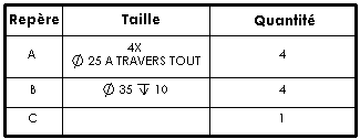

Schéma
Combiner les repères identiques Combine les lignes contenant des repères identiques et les perçages de même taille. Les valeurs d'emplacement des colonnes sont supprimées. Cette option supprime les colonnes de position POSITION X et POSITION Y.
Combiner les tailles identiques Disponible uniquement si la case à cocher Combiner les repères identiques est désactivée. Combine les cellules relatives aux perçages de même taille. Les valeurs d'emplacement des colonnes sont conservées.
Afficher la lettre et le numéro correspondant aux tailles de perçages ANSI pouces Affiche les perçages créés à l'aide de l'outil Assistance pour le perçage avec les mêmes tailles que les Spécifications du perçage dans l'outil Assistance pour le perçage, par exemple A ou #40.
Vous pouvez basculer l'affichage des tailles dans les tables de perçage en sélectionnant ou désactivant cette option.
