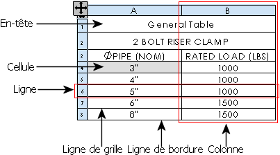

Vue d'ensemble des tables d'annotations
La plupart des tables ont les fonctionnalités suivantes:
  • Faire glisser avec le pointeur
  • Attacher à un point d'ancrage pouvant être défini
  • Attacher aux lignes et aux sommets dans le fond de plan
  • Utiliser des modèles standard ou personnalisés
  • Ajouter des colonnes et des lignes et en ajuster la taille
  • Sélectionner et supprimer des tables, des colonnes et des lignes
  • Fractionner ou fusionner les tables
  • Fusionner ou fractionner des cellules adjacentes
  • Trier le contenu des colonnes
  • Zoom sur la sélection
  • Contrôler la couleur dans les calques
Vous pouvez également éditer des objets dans la plupart des tables:
  • Si vous éditez des articles dans une table, les contrôles automatiques ne les changent pas. Pour éditer le texte, double-cliquez sur celui-ci et éditez-le à l'écran. Le PropertyManager Note apparaît, vous permettant de mettre le texte en forme, ainsi que de l'éditer.
  • Si le contenu d'une cellule est paramétriquement lié à une pièce ou un assemblage, un avertissement vous indique qu'éditer sa valeur va rompre le lien. Pour restaurer le lien dans le futur, supprimez le texte défini par l'utilisateur de la cellule ou cliquez sur la cellule à l'aide du bouton droit de la souris et sélectionnez Restaurer la valeur d'origine.
