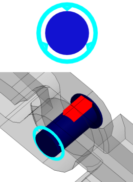

  • Les symboles des connecteurs d'axe ont été repensés. Avec les nouveaux symboles, vous pouvez identifier dans la zone graphique le type de connecteur d'axe (avec circlip ou clavette de fixation) sans ouvrir le PropertyManager du connecteur d'axe.
    Symbole de broche avec circlip (aucune translation) Symbole de broche avec clavette (aucune rotation)
