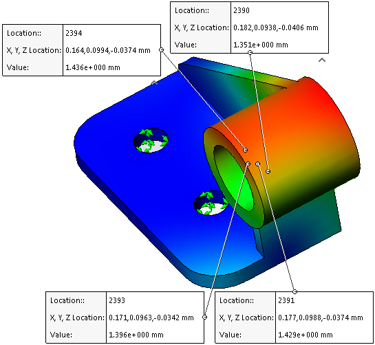

Après avoir exécuté une simulation, vous pouvez sonder les résultats au niveau des nœuds identifiés par leur numéro de nœud. Les nœuds que vous sélectionnez à partir des PropertyManager Liste des résultats et Sonde des résultats sont mis en évidence sur le modèle avec leurs annotations.

  1. Dans le PropertyManager Sonde des résultats, sous Options, sélectionnez Au nœud numéro.
  2. Saisissez le numéro d'un nœud ou d'une plage de nœuds, par exemple 1000-1020.
    Les emplacements des nœuds sélectionnés avec leurs annotations sont visibles dans la zone graphique.
  3. Sous Options de rapport, cliquez sur Capturer une image.
  4. Enregistrez la vue active du modèle au format *.png, *.jpg ou *.bmp.
