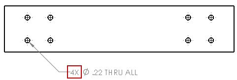

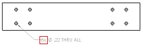

Nombre d'occurrences de symbole de perçage pour les perçages symétriques Lorsque vous utilisez l'outil Symbole de perçage sur une répétition de perçage qui inclut une symétrie sur le même corps, le nombre d'occurrences inclut les perçages symétriques. SOLIDWORKS 2017 SOLIDWORKS 2016 Sujet parentDimensions Concepts associés Ligne de rappel d'arc ou côté opposé Cotes et tolérances géométriques dans les tables générales Cotes de rayon de ligne d'attache courte Taille de police de tolérance Tâches associées Modification de la taille du cercle d'origine dans les cotes ordinales DIN
