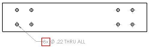

Nombre d'occurrences de symbole de perçage pour les perçages symétriques
Lorsque vous utilisez l'outil Symbole de perçage sur une répétition de perçage qui inclut une symétrie sur le même corps, le nombre d'occurrences inclut les perçages symétriques.

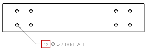

SOLIDWORKS 2017
SOLIDWORKS 2016
