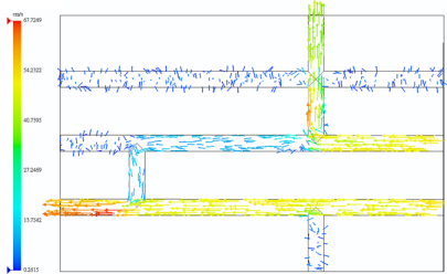

Une option disponible pour le module d'analyse de refroidissement permet la simulation des circuits de refroidissement avec plusieurs entrées et sorties. Tous les passages latéraux sans entrées ou sorties sont considérés comme des voies sans issues. Sélectionnez Champ de débit de réfrigérant sous Conditions aux limites.
Flèche rouge : Entrée ; Flèche bleue : Sortie ; X : Voie sans issue
À l'issue de l'analyse Champ de débit de réfrigérant, de nouvelles options de tracé des résultats sont disponibles pour la vitesse du liquide et la pression du liquide.
Vitesse de système de refroidissement

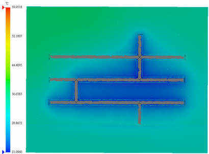

Température du moule en fin de refroidissement
Le temps d'ouverture du moule est inclus dans les calculs du solveur de refroidissement. Ceci tient compte de l'effet de circulation du liquide de refroidissement lorsque le moule est ouvert. Le temps d'ouverture du moule est répertorié sous le résumé Durée du cycle dans le rapport.
