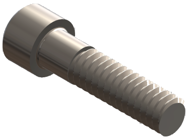

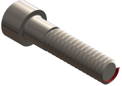

Vous pouvez aligner les filetages aux faces d'extrémité. Un filetage coupé est étendu et coupé pour correspondre à la face d'extrémité. Un filetage extrudé est coupé pour correspondre à la face d'extrémité. Dans le PropertyManager, sous Options de filetage, sélectionnez Ajuster avec la face de départ et Ajuster avec la face d'extrémité.
Avant ajustement
Après ajustement

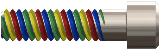

Les filetages peuvent avoir plusieurs départs. Dans le PropertyManager, sous Options de filetage, sélectionnez Départs multiples. Définissez le nombre de départs pour définir le nombre de fois que le filetage est créé dans une répétition circulaire uniformément espacée autour du perçage ou de l'arbre. L'image illustre un filetage à quatre départs avec une couleur différente par filetage.
La valeur du pas de filetage doit permettre plusieurs départs sans entraîner le croisement ou l'auto-intersection des filetages. Dans l'exemple, le pas de filetage jaune est assez large pour permettre aux filetages vert, bleu et rouge d'être imbriqués à l'intérieur de celui-ci.
