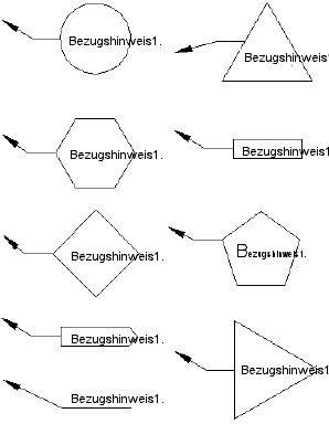

Rand
Stil Wählen Sie Keiner aus, um den Bezugshinweistext ohne Rand anzuzeigen, oder wählen Sie eine Randart aus.
Größe Wählen Sie eine Größe aus der Liste aus (eine bestimmte Anzahl von Zeichen), Standard (passt sich automatisch an den Text an) oder Benutzergröße (wo Sie die Stücklisten-Symbolgröße definieren können).
Wenn Sie Standard auswählen, können Sie einen Abstand hinzufügen, um den Offset zwischen Rand und Text festzulegen.
Standard Standard mit einem Abstand von 0,25 Zoll
