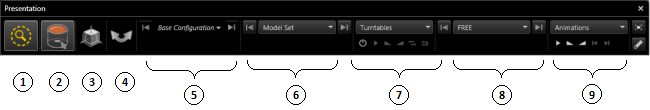

Die Präsentationssymbolleiste ermöglicht die Steuerung der Präsentation von Echtzeit-Szenen. Sie ist auf der Oberseite der bestehenden Szene beweglich und verblasst, wenn sie nicht verwendet wird. Sie können die Sichtbarkeit der Präsentationssymbolleiste umschalten, indem Sie die Leertaste drücken.
So passen Sie die Präsentationssymbolleiste an:
  • Ziehen und legen Sie Steuerungen innerhalb der Symbolleiste ab, um ihre Reihenfolge zu ändern.
    Legen Sie eine Steuerung außerhalb der Symbolleiste ab, um es auszublenden.
  • Schalten Sie die Sichtbarkeit jeder Steuerung in der Präsentationssymbolleiste um:
    Erweitern Sie das Drop-Down-Menü Symbolleiste anpassen unten rechts auf der Symbolleiste und wählen oder löschen Sie die Steuerungen.
Die Präsentationssymbolleiste enthält die folgenden Optionen:
1 Wiedergabemodus Zeigt die Steuerung an, die gegenwärtig auf der Hauptsymbolleiste ausgewählt ist.
2 Auswahlmodus Zeigt die Steuerung an, die gegenwärtig auf der Hauptsymbolleiste ausgewählt ist.
3 Werkzeug zur Objektmanipulation Zeigt die Steuerung an, die gegenwärtig auf der Hauptsymbolleiste ausgewählt ist.
4 Kamerawerkzeug Zeigt die Steuerung an, die gegenwärtig auf der Hauptsymbolleiste ausgewählt ist.
5 Konfigurationen Ermöglicht die Auswahl einer bestimmten Konfiguration und das fortlaufende Umschalten zwischen bestehenden Konfigurationen (vorherige, nächste).
Sie können keine neuen Konfigurationen erstellen.
6 Modellsatz-Navigator
Ermöglicht die Auswahl eines bestimmten Modellsatzes und das fortlaufende Umschalten zwischen bestehenden Modellsätzen (vorheriger, nächster).
Sie können keinen neuen Modellsatz erstellen.
7 Drehscheiben-Navigator Hiermit können Sie die folgenden Aktionen auf das ausgewählte Modell oder die ausgewählten Modelle in dem Kombinationsfeld ausführen:
  • Aktivieren/Deaktivieren
  • Wiedergabe/Pause
  • Schneller/Langsamer
  • Rotation umkehren
  • Zurücksetzen
8 Kamera-Navigator Ermöglicht die Auswahl einer bestimmten Kamera und das fortlaufende Umschalten zwischen bestehenden Kameras (vorherige, nächste).
Sie können keine neue Kamera erstellen.
9 Animations-Navigator Hiermit können Sie die folgenden Aktionen für die aktuelle Auswahl im Kombinationsfeld ausführen:
  • Wiedergabe/Pause
  • Vorhergehender/Nächster Frame
