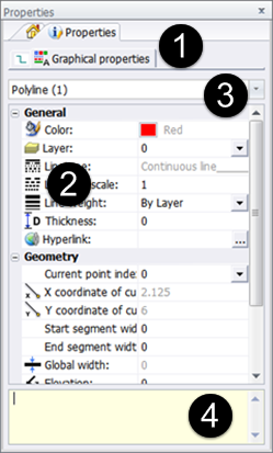

La scheda Proprietà grafiche mostra le proprietà grafiche di qualsiasi entità CAD, simbolo o elemento di filo.
La scheda Proprietà grafiche nel pannello delle proprietà consente di separare il contenuto di una selezione. Quando si seleziona un'entità CAD, un simbolo o un elemento di filo, tutte le sue proprietà associate sono elencate con la relativa entità grafica.
Il pannello delle proprietà è ancorabile sui pannelli laterali.
Quando si seleziona un gruppo di entità, vengono visualizzate tutte le proprietà comuni. Quando si selezionano entità specifiche, vengono visualizzate le relative proprietà. Le proprietà non comuni sono nascoste. La modifica di proprietà non comuni non incide sull'entità CAD, poiché non è guidata a livello di applicazione.
La scheda Proprietà grafiche comprende:
Elemento Descrizione
1 Scheda Proprietà grafiche nel pannello delle proprietà.
2 Icone grafiche corrispondenti alla proprietà elencata.
3 Menu a discesa contenente i contenuti separati o varie entità di selezione, per consentire di scegliere un gruppo di oggetti da modificare.
4 Le informazioni sulle descrizioni, ad esempio il motivo per cui alcune proprietà sono ombreggiate, non possono essere modificate.
