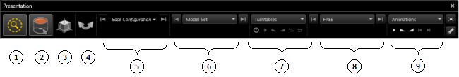

プレゼンテーション ツールバーを使用すると、リアルタイム シーンのプレゼンテーションを制御することができます。 これは既存シーンのの上部に非固定表示され、使用していないときには非表示になります。 プレゼンテーション ツールバーの表示設定は、スペースバーを押すと切り替えることができます。
プレゼンテーション ツールバーをカスタマイズするには:
  • 順序を変更するツールバー内のコントロールをドラッグ アンド ドロップします。
    ツールバーの外側にコントロールをドロップすると、非表示になります。
  • プレゼンテーション ツールバー内の各コントロールの表示設定を切り替えるには:
    ツールバーの右下にあるツールバーをカスタマイズ(Customize Toolbar) ドロップダウン メニューを展開し、コントロールを選択または選択解除します。
プレゼンテーション ツールバーには、次のコントロールが含まれます:
1 レンダリング モード(Render Mode) メイン ツールバーで現在選択されているコントロールを表示します。
2 選択モード(Selection Mode) メイン ツールバーで現在選択されているコントロールを表示します。
3 オブジェクト操作ツール(Object Manipulation Tool) メイン ツールバーで現在選択されているコントロールを表示します。
4 カメラ ツール(Camera Tool) メイン ツールバーで現在選択されているコントロールを表示します。
5 コンフィギュレーション(Configurations) 特定のコンフィギュレーションを選択し、連続的に既存コンフィギュレーション間を切り替えることができます(前へ、次へ)。
新しいコンフィギュレーションを作成することはできません。
6 モデル セット ナビゲータ(Model Set Navigator)
特定のモデル セットを選択し、連続的に既存モデル セット間を切り替えることができます(前へ、次へ)。
新しいモデル セットを作成することはできません。
7 ターンテーブル ナビゲータ(Turntable Navigator) コンボ ボックスで選択したモデルに次のアクションを実行できます:
  • 有効/無効(Enable/Disable)
  • 再生/一時停止(Play/Pause)
  • 速くする/遅くする(Faster/Slower)
  • 反転(Reverse rotation)
  • リセット(Reset)
8 カメラ ナビゲータ(Camera Navigator) 特定のカメラを選択し、連続的に既存カメラ間を切り替えることができます(前へ、次へ)。
新しいカメラを作成することはできません。
9 アニメーション ナビゲータ(Animation Navigator) コンボ ボックスの現在選択項目に次のアクションを実行できます:
  • 前のフレーム/次のフレーム(Previous/Next frame)
