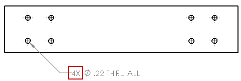

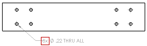

대칭 복사된 구멍에 대한 구멍 속성 표시기 인스턴스 수 동일한 바디의 대칭 복사가 포함된 구멍 패턴에서 구멍 속성 표시기 도구를 사용하는 경우 인스턴스 수에 대칭 복사된 구멍이 포함됩니다. SOLIDWORKS 2017 SOLIDWORKS 2016 상위 주제치수 관련 개념 호 치수 보조선 표시, 혹은 반대 방향 자동 입력 일반 테이블의 치수 및 기하 공차 짧은 지시선 반경 치수 공차 글꼴 크기 관련 태스크 DIN 좌표 치수에서 시작 원 크기 변경
