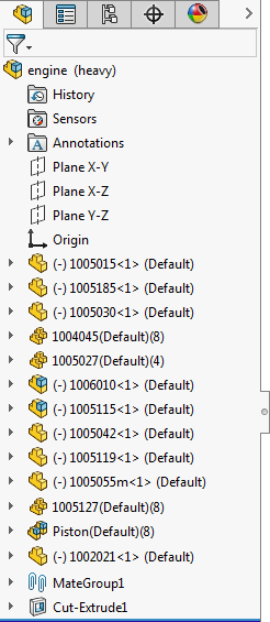

부품 그룹화 FeatureManager 디자인 트리에서 동일한 구성을 가진 동일한 부품을 폴더 형태의 구조에 자동으로 그룹화할 수 있습니다. 그룹화로 FeatureManager 디자인 트리의 길이를 크게 줄일 수 있으며 특히 대형 어셈블리에서 부품을 더욱 쉽게 찾을 수 있습니다. FeatureManager 디자인 트리에서 최상위 수준 어셈블리를 오른쪽 클릭하고 트리 표시 > 그룹 부품 인스턴스를 클릭합니다. 그룹화되지 않은 부품 그룹화된 부품 상위 주제어셈블리
