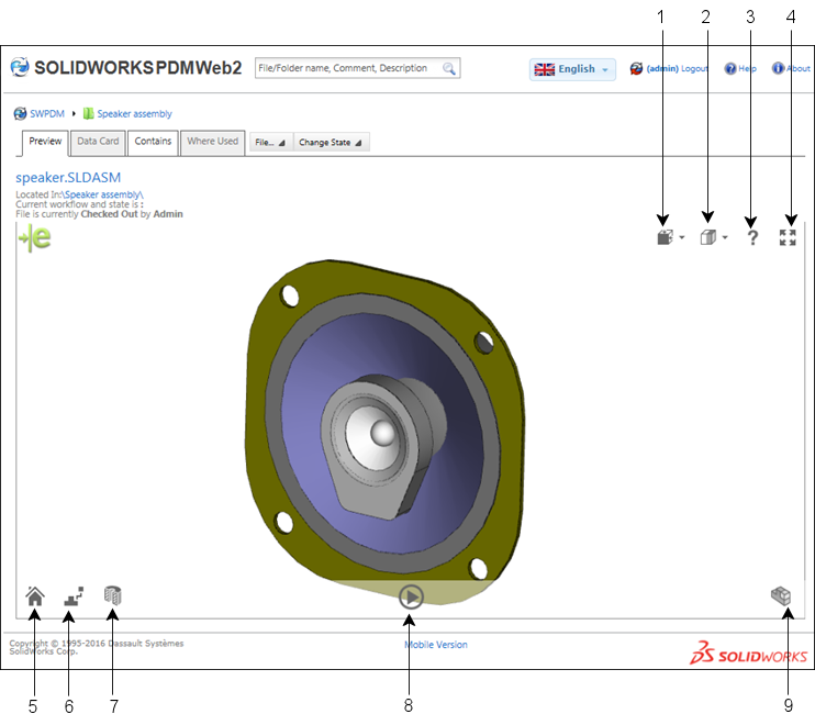

Przy użyciu technologii przeglądania WebGL SOLIDWORKS PDM Web2 umożliwia dynamiczne wyświetlanie podglądu plików SOLIDWORKS i eDrawings.
Na stronie podglądu eDrawings są wyświetlane narzędzia oraz obszar graficzny.
1 Orientacja widoków Wyświetla model w widokach standardowym, nazwanym lub perspektywicznym.
2 Wyświetlanie Wyświetla model w widokach Krawędziowy, Cieniowane zarysy lub Cieniowany.
3 Pomoc Wyświetla gesty myszy i gesty ekranu dotykowego służące do obracania, przesuwania, powiększania oraz dopasowywania modelu do ekranu.
4 Pełny ekran Wyświetla podgląd w całym oknie przeglądarki.
Aby zakończyć pracę w trybie pełnoekranowym, należy kliknąć ponownie.
5 Zresetuj Przywraca model lub rysunek do stanu z chwili otwarcia.
Po kliknięciu przycisku Resetuj wszystkie obroty, przesunięcia, przeniesienia komponentów i zmiany orientacji zostają wycofane.
6 Rozstrzel Pozwala kontrolować zakres rozstrzelenia z użyciem suwaka.
7 Widoki sekcji Tworzy płaszczyzny przekroju poprzecznego.
8 Animuj widoki Animuje model.
9 Komponenty Kliknąć prawym przyciskiem myszy w obszarze graficznym lub kliknąć Komponenty, aby wybrać jedną z następujących opcji:
Pokaż wszystkie
Pokazuje wszystkie ukryte komponenty.
Ukryj/pokaż
Ukrywa wybrany komponent lub wyświetla ukryty komponent.
Przezroczysty/pełny
Czyni wybrany komponent bryłowy przezroczystym lub czyni przezroczysty komponent z powrotem bryłowym.
Wyizoluj
Ukrywa wszystkie komponenty z wyjątkiem wybranego.
Narzędzia Widoki sekcji, Orientacja widoków, Wyświetlaj i Animuj widoki są dostępne dla plików części i złożeń. Narzędzia Rozstrzel i Komponenty są dostępne tylko dla plików złożeń.
