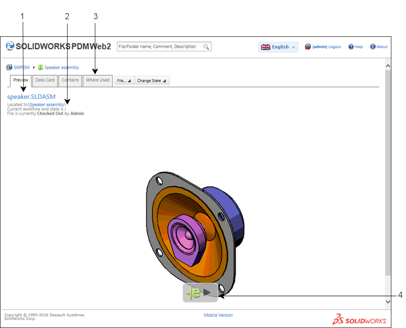

Na stronie podglądu są wyświetlane mapy bitowe dla plików SOLIDWORKS z możliwością uruchomienia interaktywnego podglądu przy użyciu przeglądarki WebGL. Inne powszechnie używane typy plików są przekształcane do podglądu HTML, który wygląda podobnie do aplikacji macierzystej dla danego typu pliku.
Aby wyświetlić stronę Podgląd, należy wykonać jedną z następujących czynności na liście plików:
  • Kliknąć łącze do nazwy pliku.
  • Ustawić kursor nad nazwą pliku, rozwinąć strzałkę i wybrać polecenie Podgląd.
Karta podglądu
1 Łącze do nazwy pliku Kliknąć łącze do nazwy pliku, aby pobrać plik.
2 Informacje o pliku Pokazuje lokalizację pliku, stan zaewidencjonowania lub wyewidencjonowania, tok prac i aktualny stan.
3 Przyciski akcji Opcje Plik i Zmień stan na stronie Podgląd działają podobnie jak opcje na stronie listy plików i folderów.
Aby uzyskać szczegółowe informacje, należy zapoznać się z tematem Lista plików i folderów.
4 Udoskonalona ikona podglądu Kliknąć ikonę eDrawings , aby wyświetlić podgląd eDrawings.
