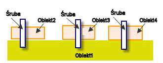

  • Wybrane obiekty tworzące podmodel nie mogą mieć wspólnych złączy z niewybranymi obiektami. Na przykład poniższe złożenie instalacji rurowej nie jest odpowiednim modelem nadrzędnym. Podmodel z dwóch części jest połączony z wykluczoną trzecią częścią śrubami.
