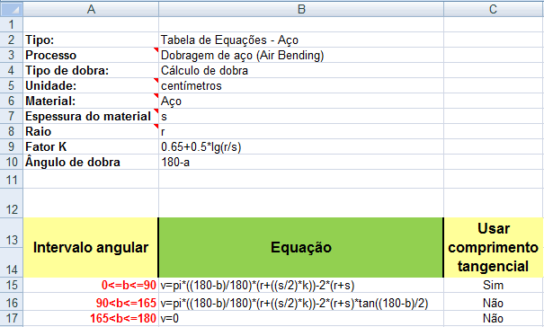

Exemplo de tabela de cálculo de dobras:
| Coluna A |
Mostra as variáveis que podem ser usadas nas equações:- s = espessura do material
- r = raio da dobra
- Fator K = o fator k (você pode usar uma equação ou um valor)
- ß = ângulo de abertura
| Intervalo angular |
Permite definir os intervalos angulares. O intervalo angular define os diversos intervalos que precisam ser usados para cálculos específicos.
Defina o menor valor angular do intervalo à esquerda de ß
- ß = variável de ângulo
- Defina o maior valor angular do intervalo à direita de ß
| Equação |
Permite definir a equação a ser usada para o intervalo angular. Também é possível usar um valor constante. |
| usar comprimento da tangente |
Permite determinar o método para o cálculo dos flanges: ponto virtual ou comprimento da tangente. A equação que calcula o comprimento desenvolvido é: LD = A + B + V, onde V pode ser negativo. Quando V é negativo, equivale a usar a dedução de dobra, embora a equação seja para a tolerância de dobra.
Exemplos de cálculo de dobras
| Intervalo angular |
Exemplo |
| 0 <= ß <= 90 |
Comprimento da tangente = Sim
| 90 < ß <= 165 |
Comprimento da tangente = Não
| 165 < ß <= 180 |
