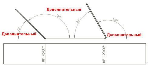

Примечания по линии сгиба листового металла
Чертежные виды плоского массива могут отображать примечания по линии сгиба или таблицы сгибов.
Примечания по линии сгиба листового металла также поддерживают:
  • Изменение содержимого.
  • Изменение формата по умолчанию. Отредактируйте каталог_установки\lang\language\bendnoteformat.txt
  • Сохранение возможностей сочетания. Изменение угла сгиба и направления в детали или радиуса сгиба, а также обновление примечаний в чертеже.
  • Расположение примечаний. Изменение положения отображения примечаний по сгибу.
  • Объединение заметок для коллинеарных сгибов Чтобы объединить примечания по сгибу в одно примечание, выберите несколько примечаний, щелкните их правой кнопкой мыши и выберите Объединить примечания по сгибу.
  • Отмена объединения заметок для коллинеарных сгибов Чтобы разбить примечания, щелкните объединенные примечания правой кнопкой мыши и выберите Отменить объединение примечаний по сгибу.
Можно управлять точностью примечаний по линии сгиба листового металла, выбрав Инструменты > Параметры > Свойства документа > Таблицы > Сгиб.
В окне PropertyManager Чертежный вид можно выполнять следующие действия:
  • Отображать или скрывать примечания по сгибу
  • Задавать направление сгиба, радиус сгиба, порядок сгибов и допуск сгиба
  • Редактировать текст, включая удаление R для параметра радиуса сгиба
  • Отображать дополнительные и вспомогательные углы сгиба
