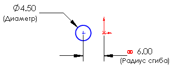

  • Окружность, представляющая собой внешний диаметр колена с размеров по имени Diameter@Route
  • Размер между центром окружности и центром дуги:
    • с именем BendRadius@Route
    • связанный с BendRadius@ElbowArc
Пример:
