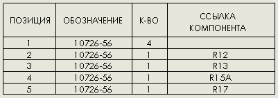

В диалоговом окне Свойства компонента для каждого экземпляра компонента в сборке можно задать разные значения параметра Ссылка компонента.
Например, Ссылка компонента может использоваться для сохранения позиционных обозначений сборки электрической проводки или печатной платы. Когда разные экземпляры одного и того же компонента имеют разные значения Ссылки компонента, в спецификации такие экземпляры можно отобразить как отдельные позиции. В чертежах значение ссылки компонента можно связать с текстом позиции.
Во время работы со сборкой нажмите правой кнопкой мыши на компонент, выберите Свойства компонента и установите значение для Ссылка компонента. Значение отобразится в фигурных скобках { } в конце строки с именем компонента, расположенной в дереве конструирования FeatureManager.
При выполнении импорта документа P&ID в приложении SOLIDWORKS Маршрут задание значений может выполняться автоматически.
При вставке столбца в спецификации во время работы в сборке или чертеже выберите ССЫЛКА КОМПОНЕНТА для параметра Тип столбца.
При вставке позиций в чертежах выберите Ссылка компонента для параметра Текст позиции.
Чтобы можно было связать текст позиций со значениями справочных компонентов, в чертеже должна иметься спецификация со столбцом ССЫЛКА КОМПОНЕНТА.
