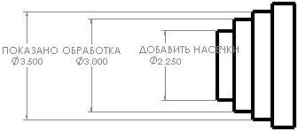

Палитра размеров - Инструменты выравнивания
При выборе одного или нескольких размеров в чертеже отображается набор инструментов выравнивания в палитре размеров.
Авто-разместить размеры
Автоматически размещает выбранные размеры. См. Авто-разместить размеры.
Разместить равномерно линейно/радиально
Равномерно размещает выбранные размеры линейно или радиально между выбранными наиболее ближним и наиболее дальним от детали размерами.
Выровнять коллинеарно
Выравнивает выбранные размеры горизонтально, вертикально или радиально.
Чтобы выровнять размеры по определенному размеру, нажмите на клавишу Ctrl и выберите размер, а затем выберите оставшиеся размеры.

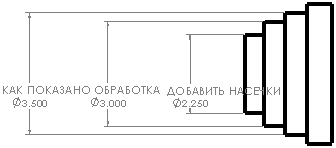

Расставить в шахматном порядке
Линейно выравнивает шахматное расположение выбранных размеров.
Выровнять текст размера поверху
Выравнивает текст выбранного размера поверху.
Выровнять текст размера понизу
Выравнивает текст выбранного размера понизу.
Выровнять текст размера по левому краю
Выравнивает текст выбранного размера по левому краю.
Выровнять текст размера по правому краю
Выравнивает текст выбранного размера по правому краю.
Чтобы отрегулировать расстояние между компонентами:
Используйте колесо прокрутки в палитре размеров или перетащите размеры вручную. Колесо прокрутки отображается в палитре размеров, только когда имеются доступные опции расстояния.
Значение расстояния между размерами является коэффициентом масштабирования для расстояния между размерами. Например, 2 увеличивает расстояние между размерами на 2 или удваивает его.
