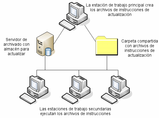

Para que el proceso de actualización sea más rápido, varias estaciones de trabajo pueden realizar actualizaciones simultáneas siempre y cuando todas ellas ejecuten la herramienta de actualización. La primera estación que ejecute la herramienta actuará como la estación de trabajo principal y creará el plan de actualización. Este plan está compuesto por varios archivos de instrucciones, uno por cada estación de trabajo. Si desea más información, consulte Creación y utilización de archivos de instrucciones.
Los archivos de instrucciones contienen estructuras en forma de árbol que reflejan las relaciones elemento principal-elemento secundario de los archivos de SOLIDWORKS. Una vez que terminen de ejecutar el archivo de instrucciones, las estaciones de trabajo principal y secundarias puede ejecutar otros archivos de instrucciones. Si bien otros ensamblajes pueden compartir piezas y subensamblajes, cada archivo se actualiza sólo una vez.
