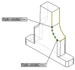

Utilizar puntos de control de radio variable
Puede manipular y asignar valores de radio a los puntos de control entre los vértices de un redondeo con tamaño variable simétrico o asimétrico.
Puntos de control
  • Puede asignar un valor de radio a cada punto de control, o asignar valores a uno o dos vértices delimitadores.
  • La opción predeterminada del sistema son tres puntos de control ubicados a incrementos equidistantes de 25%, 50% y 75% a lo largo de la arista entre los dos radios variables.
  • Puede cambiar la posición relativa de cada punto de control utilizando los siguientes métodos:
    • Cambie el porcentaje del punto del control en la anotación
    • Seleccione el punto de control y arrástrelo hasta una nueva ubicación
Adición y sustracción de puntos de control
Se pueden agregar o substraer puntos de control a lo largo de la arista que ha seleccionado para redondear, tanto a medida que crea el redondeo como después de crear el redondeo, utilizando Editar operación. Agregar o substraer puntos de control a lo largo de la arista sitúa los puntos de control en incrementos equidistantes a lo largo de esa arista.
  • Agregar puntos de control: Se puede seleccionar un punto de control, presionar la tecla Ctrl y arrastrar para crear un punto de control adicional en una nueva ubicación. O, desde el PropertyManager, se puede incrementar el valor en Número de instancias . Al agregar puntos de control nuevos a través del PropertyManager, se agregan los puntos en las posiciones predeterminadas.
  • Substraer puntos de control: Se pueden eliminar puntos de control específicos haciendo clic con el botón derecho del ratón y seleccionando Eliminar en el menú contextual. O, desde el PropertyManager, se puede disminuir el valor en Número de instancias . Al eliminar puntos de control nuevos a través del PropertyManager, se eliminan los puntos de las posiciones predeterminadas.
Redondeo de varias aristas
Puede seleccionar más de una arista para redondear. Complete cada arista antes de seleccionar aristas adicionales en Elementos a redondear , de la siguiente forma:
  • Primero aplique un radio a cada vértice
  • Aplique valores de radio a uno o a todos los puntos de control
  • Cambie la posición de un punto de control antes o después de aplicar un valor de radio
  • Agregue nuevos puntos de control si fuera necesario
En los redondeos asimétricos, aparecen puntos de control de varias aristas para vértices con más de una arista redondeada.
Para invertir el lado del redondeo Distancia 1 y Distancia 2 que desea definir, haga clic en un punto de control de varias aristas. En el cuadro de diálogo Invertir orientación, seleccione las aristas en las que desea invertir la orientación.
Modelo con una única entidad de croquis seleccionada y tres puntos de control predeterminados sin asignar. Modelo con radios asignados a puntos de control en ubicaciones predeterminadas.
Para seleccionar dos segmentos de croquis, asigne radios a los vértices y a los puntos de control de la primera entidad de croquis, antes de seleccionar entidades de croquis adicionales.
Modelo con dos segmentos de croquis seleccionados, y el radio asignado al vértice desde la segunda entidad.
Antes de asignar radios a los puntos de control, debe asignar un radio al vértice.
Modelo con dos segmentos de croquis seleccionados, y todos los puntos de control con radios asignados.
Se visualizan las posiciones de punto de control antigua y nueva, pero sólo la nueva contiene la anotación.
Puede asignar valores de radio a cualquier número de puntos de control o dejarlos como sin asignar. Redondeo de tamaño variable aplicado
