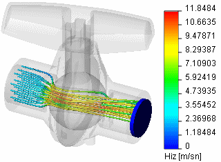

SOLIDWORKS FloXpress akışkanın parça veya montaj modellerinden nasıl aktığını hesaplayan bir akışkanlar dinamiği uygulamasıdır. Hesaplanan hız alanına dayalı olarak tasarımınızdaki sorun alanlarını bulabilir, herhangi bir parça üretmeden önce bunları düzeltebilirsiniz.

  • Geometriyi denetle. SOLIDWORKS FloXpress, modelin tek bir iç boşluğundaki akışkan akışını hesaplayabilir. Yazılım geometriyi denetler ve bu gereklilik karşılanmıyorsa sizi uyarır.
  • Bir akışkan seç. Modelden geçen akışkanı belirleyin. Aynı anda farklı akışkanlar kullanamazsınız.
  • Tekli iç boşluğu kapatan model sınırlarını ayarlayın:
    • Akış girişini ayarla. Giriş sınır koşullarının ve parametrelerinin uygulanacağı yüzü seçin.
    • Akış çıkışını ayarla. Çıkış sınır koşullarının ve parametrelerinin uygulanacağı yüzü seçin.
  • Modeli çözümle. Sonuç çözünürlüğünü ayarlayın ve modeli analiz edin.
  • Sonuçları görüntüle. Analiz sonuçlarını görüntüleyin ve bir rapor oluşturun.
