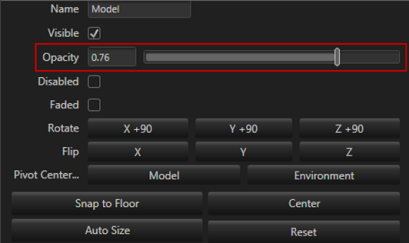

Karmaşık projelerin iç ayrıntılarının gösterilmesine yardımcı olması için parçaların, grupların ve modellerin opaklığını ayarlayabilirsiniz.
Parça seçiliyken şeffaflığı soluklaştırmak için Modeller sekmesinde Opaklık kaydırıcısını ayarlayın.
Sonuçlar, Görünüm Penceresinde gerçek zamanlı olarak güncellenir.
Animasyonlarda, anahtar çerçevelerini Opaklık kaydırıcısını kullanarak da ayarlayabilirsiniz.
Sadece Önizleme ve Doğru modlarında parçaları soluklaştırabilirsiniz.
