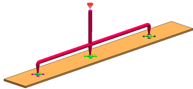

Bir seçenek kontrol valflerini otomatik olarak tanımlar. Böylece, eritme önünün gelişine dayanarak kontrol valfi açılış sürelerini tahmin edebilirsiniz.
Valf kapıları, boşluktaki çeşitli konumlarda sıralı bir şekilde plastik enjekte etmek için sıcak yolluk sistemleriyle kullanılır. Plastics simülasyonu, her valfin açılış için zamanlama sırasının belirlenmesinde yardımcı olabilir. İki seçenek, bu simülasyonları daha kolay hale getirir.
Enjeksiyon Konumu PropertyManager'ında, Valfleri Otomatik Ekle seçeneğine tıklayarak programın, yolluklar ve boşluklar arasındaki ortak arayüzlerde bulunan kontrol valflerini tanımlamasına izin verin. Bu seçeneği etkinleştirdiğinizde, artık mesh elemanlarını manuel olarak seçmeniz gerekmez.
Valf Açma Aralığı altında Otomatik seçeneğini belirlediğinizde, eritme önü yolluğu geçtiğinde kontrol valfi otomatik olarak açılır. Daha sonra, günlük dosyasındaki her kontrol valfinin tahmin edilen açılma zamanlarını görüntüleyebilirsiniz.
