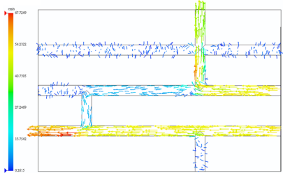

Soğutucu Akış Alanı analizi tamamlandıktan sonra, soğutucu hızı ve soğutucu basıncı için yeni sonuç grafiği seçenekleri kullanılabilir.
Soğutucu sistemi hızı

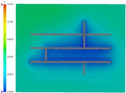

Soğutma Sonundaki Kalıp Sıcaklığı
Kalıp açma süresi, Soğutma çözücü hesaplamalarına dahil edilir. Burada, kalıp açıkken dolaşan soğutucunun etkisi dikkate alınır. Kalıp açma süresi, raporda Döngü Süresi özetinin altında listelenir.
