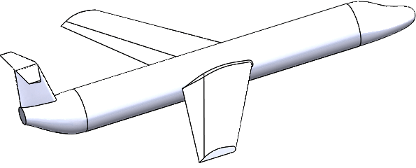

  1. Sürücü harfi:\Users\Public\Public Documents\SOLIDWORKS\SOLIDWORKS sürüm\whatsnew\model_display\airplane.sldprt dosyasını açın.
  2. 3B Yazdır (Standart araç çubuğu) veya Dosya > 3B Yazdır öğesine tıklayın.
  3. PropertyManager'da, Ayarlar sekmesine tıklayın ve aşağıdakileri yapın:
    1. Modelin alt düzlemi alanını ayarlayın.
    2. Ölçek değerini ayarlayın.
    3. Sığdırmak İçin Ölçekle seçeneğine tıklayın.
  4. PropertyManager'da, Önizleme sekmesine tıklayın ve Katman yüksekliği bölümünde aşağıdakileri yapın:
    1. Katman Yüksekliği öğesini 0,5 değerine ayarlayın.
    2. Kalınlık/Boşluk Analizi seçeneğini ve Özel kalınlık ve boşluk seçeneğini belirleyin.
    3. Kalınlık/Boşluk öğesini 2,5 değerine ayarlayın.
    4. Açı öğesini 178 değerine ayarlayın.
    5. Hesapla'ya tıklayın.
    Modelin çok geniş boşlukları olan veya çok ince alanları gösterilir.
