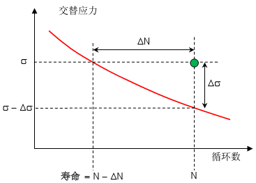

设想您在静态分析为发生 N 次的唯一事件时运行静态分析并定义疲劳算例。考虑材料的 S-N 曲线如图所示:
根据载荷比率,程序为每个节点从静态算例的应力值认定纠正过的交替应力。
在以上图表中,绿点代表交替应力(Y 坐标)以及每个节点所发生事件的循环数(X 坐标)。每个节点可发生三个可能结果之一:
  • 点位于曲线之上。在该位置预测到疲劳失败。
  • 点位于曲线之下。不会在该位置发生疲劳失败。
  • 点位于 S-N 曲线之外。模型中最高的纠正交替应力必须位于 S-N 曲线的应力范围之内。此外,循环数(N)应该位于 S-N 曲线的周期范围之内。否则,程序不会使用交叉点,而使用 S-N 曲线的端点。

此表描述寿命、损坏和安全系数。
疲劳图解 说明 几何关系 注释
寿命 在模型位置引起失败的循环数。在图表中,此为 σ 的水平线和 S-N 曲线之间的交叉处。 寿命 = N - ΔN
  • 生命图解只在您定义单一事件时才可供使用。
  • 寿命值只取决于某位置的应力值和 S-N 曲线。此不取决于疲劳循环数。
  • 如果模型中所纠正过的交替应力处于 S-N 曲线最终点的应力等级之下,那么程序会采用为 S-N 曲线最终点所定义的循环数,除非您在疲劳算例属性中定义并选取无限生命选项,在此种情况下,将采用无限生命来计算损坏。
  • 如果事件为可变振幅(而不是恒定振幅),那么疲劳分析所给的寿命结果涉及到块,而非循环,此处块定义为用户所指定的总载荷历史(包括曲线中事件的重复数)。
损坏 百分比累积损坏因子或所消耗的百分比寿命。 损坏 = N/(N - ΔN)
  • 数值 1 表示所定义的疲劳事件消耗 100% 该位置的模型寿命。
安全系数 引起疲劳失败的应力值与应力 σ 的比率。 FOS = (σ-Δσ)/σ
  • 安全系数图解只有在单一事件在疲劳算例中定义时才可供使用。
  • 某位置的安全系数为 2.0 表示所应用的载荷乘以 2.0 时会在该位置出现失败。
