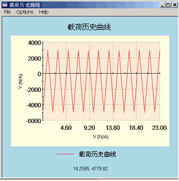

恒定振幅事件
恒定高低幅度事件的所有周期都有相同的交替应力和平均应力。 恒定振幅疲劳事件由交替应力、平均应力(即应力比率)和周期数完整定义。
疲劳事件可基于:
  • 来自静态算例的单一载荷实例,或者来自非线性或模态时间历史动态算例的特定求解步长的单一载荷实例。
  • 来自静态算例多个载荷实例,或者来自非线性或模态时间历史动态算例的求解步长的多个载荷实例。 有多个载荷实例时,软件将确定产生最大应力波形的载荷实例组合。
恒定高低振幅事件的范例 (Example of Constant Amplitude Event)
