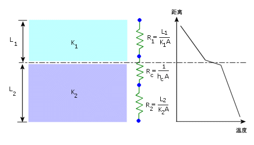

在电流流动和热流动之间模拟很有用,当需要满意地描述两个传导介质的界面上的传热时,这种有用性是显而易见的。由于机械加工的局限性,当两个固体表面压在一起时,不会永远形成理想接触。两个接触的表面由于其粗糙性,表面之间始终会存在微小的空气间隙。
通过两个接触面之间的界面,存在两种模式的传热。第一种是通过固体到固体接触的点的传导传热(Q传导),这种传热非常有效。第二种是通过填充间隙的空气的传导传热(Q间隙),由于空气的热导率较低,这种传热可能很弱。为了论述热接触阻力,在两边具有传导介质的一组物体中加上界面传导率 hc,如下图所示。
传导率 hc 与对流传热系数相似,它具有相同的单位 (W/m2 ºK)。如果 ΔT 是区域 A 的界面上的温差,则传热速率 Q 可以由 Q = A hc ΔT 公式计算。利用电热模拟,可以写出 Q = ΔT/Rt,其中 Rt 是热接触阻力,由 Rt = 1/(A hc) 公式计算。
