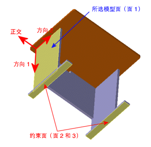

范例
桌子腿的底面只能在其基准面(地板)上移动。 可以使用模型面 1 作为参考,将面 2 和 3 沿面方向 1(方向 1)的运动设定为零。其它两个方向(方向 2 和法向)应不做指定。
一种更简单的方法是使用在平面上类型,并将法向平移设定为零。
