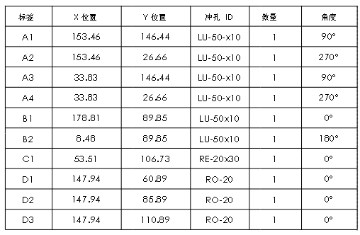

冲孔表格包含钣金实体中使用的成形特征和库特征,包括:
标签 在平板型式中添加到每个冲孔特征的注释
X 位置 从 X 轴到工具插入点的距离
Y 位置 从 Y 轴到工具插入点的距离
冲孔 ID 在零部件中所使用的成形工具/库特征的属性
数量 在平板型式中所使用的成形工具/库特征的次数
角度 X 轴和工具之间的角度
Punch Table Part - flat-pattern-view
Punch Table
