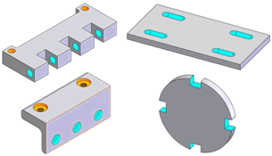

离散特征类型 定义 支持的特征 范例
图案 具有相同类型(孔、槽口、凹口等)和大小参数的一组 DimXpert 特征。
它们一般与共用尺寸和公差相关。例如,向孔阵列应用直径尺寸和几何位置公差。
  • 倒角
  • 柱形沉头孔
  • 锥形沉头孔
  • 圆柱
  • 圆角
  • 凹口
  • 简单直孔
  • 槽口
简单直孔、柱孔、槽口和凹口阵列特征
连接的阵列 DimXpert 阵列基于并保持与 SW 模型特征或特征的关联。
在您更改模型特征时,连接至模型特征的 DimXpert 阵列特征将自动更新。
在 DimXpertManager 中通过连接图标 识别连接的阵列。
Slot Pattern1(槽口阵列1)是连接的阵列,而 Slot Pattern2(槽口阵列2)不是。
