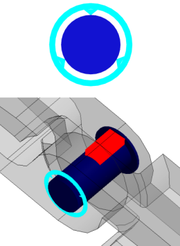

  • 销钉接头的符号经过重新设计。 借助该重新设计的符号,您可以在图形区域中标识销钉接头(带固定环或键)的类型,而无需打开销钉接头的 PropertyManager。
    带固定环的销钉的符号(无平移) 带键销钉的符号(无旋转)
