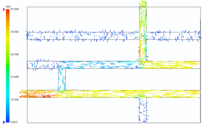

完成冷却液流场分析之后,一些新的结果图解选项可用于冷却液速度和冷却液压力分析。
冷却液系统的速度

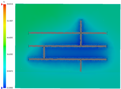

冷却结束时的模具温度
