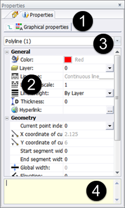

图形属性选项卡显示任何 CAD 实体、符号或电线单元的图形属性。
属性面板中的图形属性 选项卡让您能够隔离所选内容。 当您选择 CAD 实体、符号或电线单元时,将列示其关联的所有属性及其图形实体。
属性面板可停驻在侧面板上。
当您选择一组实体时,将显示所有通用属性。 当您选择特定实体时,将显示相关属性。 将隐藏非通用属性。 更改非通用属性不会影响 CAD 实体,因为它是在应用程序级别被驱动的。
图形属性选项卡包括:
项目 说明
1 属性面板中的图形属性选项卡。
2 列示属性所对应的图形图标。
3 列示隔离内容或各选择实体的下拉菜单,让您能够选择要编辑的对象组。
4 工具提示信息,例如某些属性呈灰显或无法编辑的原因。
