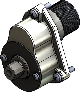

创建透明剖面视图
创建剖面视图时,您可以将单个实体和零部件设置为透明。
透明度有助于您查看模型的内部。 透明剖面视图可用于 PhotoView 360 中。
要创建透明剖面视图:
  1. 打开驱动器盘符:\Users\Public\Public Documents\SOLIDWORKS\SOLIDWORKS 2017\whatsnew\model_display\gearbox\GEARBOX.sldasm
  2. 单击剖面视图 (“视图”工具栏)或视图 > 显示 > 剖面视图
  3. 在 PropertyManager 中:
    1. 剖面方法下,选择分区
    2. 选择透明截面零部件
  4. 在弹出 FeatureManager 设计树中,选择 HOUSING - GEARS
  5. PropertyManager 中,在透明截面零部件下:
    1. 选择包括选定项以使该外壳透明。
    2. 透明量设置为 0.75
    3. 单击
    将出现包括透明外壳的剖面视图。
