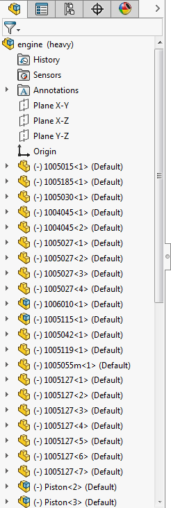

在 FeatureManager 设计树中,您可将使用相同配置的相同零部件自动分组到一个类似文件夹的结构中。
分组可以极大地缩短 FeatureManager 设计树的长度并且更易于查找零部件,尤其在大型装配体中。
