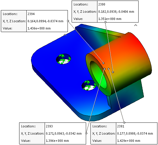

在您运行 Simulation 之后,您可以在通过节点编号标识的节点处探测结果。 将在模型上高亮显示您从列举结果探测结果 PropertyManager 中选择的节点及其标注。
要在选定节点处探测结果:
  1. 探测结果 PropertyManager 中的选项下,选择按节点编号
  2. 键入单个节点的编号或者键入节点范围的编号,例如 1000-1020。
    将在图形区域中显示选定节点的位置及其标注。
  3. 报告选项下,单击捕获图像
  4. *.png*.jpg*.bmp 文件格式保存模型的活动视图。
