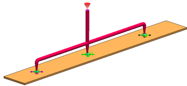

此选项可自动定义控制阀,因此您可以根据溶胶前沿的到达预测控制阀打开的时间。
阀门浇口与热流道系统一起使用,在型腔的多个位置顺序地注入塑料。 塑料仿真有助于确定打开每个阀门的时间顺序。 两个选项可以使仿真更容易。
浇口 PropertyManager 中,单击自动添加阀门,以使程序可在普通界面定义流道和型腔之间的控制阀门。 当您激活此选项后无需再手动选择网格元素。
通过选择阀门打开范围下的自动,当溶胶前沿流经浇口时控制阀门将自动打开。 然后,您可以在日志文件中查看每个控制阀的预计打开时间。
