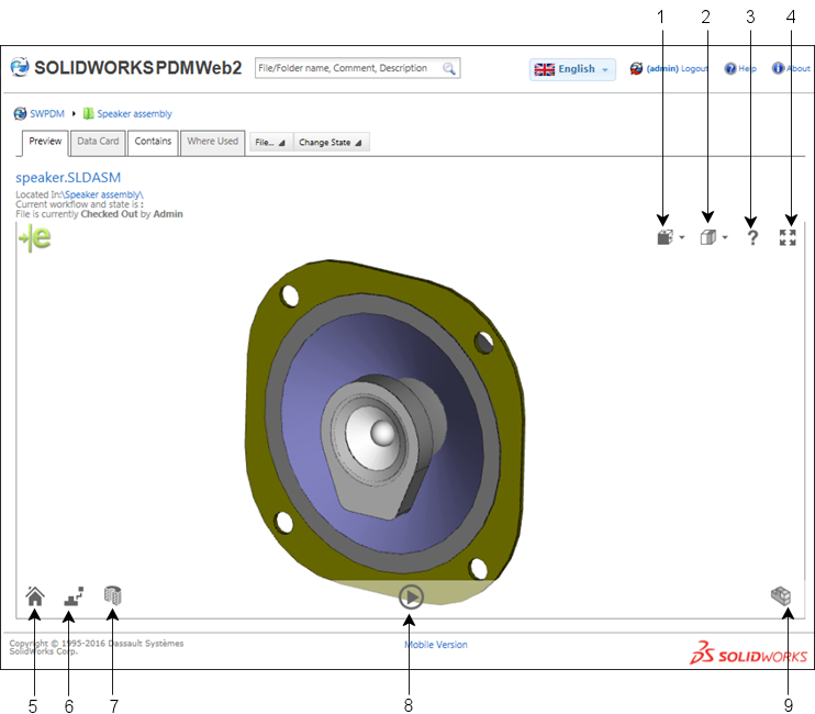

SOLIDWORKS PDM Web2 使用 WebGL 檢視技術,可讓您動態預覽 SOLIDWORKS 和 eDrawings 檔案。
eDrawings 預覽頁面會顯示工具和圖面。
1 |
視角方位 |
以標準、命名或遠近透視視角顯示模型。 |
2 |
開啟文件 |
以線架構、塗彩輪廓或塗彩視圖來顯示模型。 |
3 |
說明 |
顯示旋轉、移動、縮放模型,以及將模型調整為最適合螢幕的大小的滑鼠手勢和觸控螢幕手勢。 |
4 |
全螢幕 |
在整個瀏覽器視窗中顯示預覽。 再按一下可結束全螢幕。
5 |
重設 |
將模型或工程圖回復到開啟時的狀態。 當您按一下重設時,所有旋轉、移動、零組件移動和方位的變更都會復原。
6 |
爆炸 |
讓您使用滑動桿來控制爆炸的範圍。 |
7 |
剖面視圖 |
產生剖切平面。 |
8 |
產生視圖動畫 |
產生模型的動畫。 |
9 |
零組件 |
在圖面中按一下右鍵或按一下零組件來:
顯示全部
顯示所有隱藏的零組件。
隱藏/顯示
隱藏所選零組件或顯示隱藏的零組件。
透明/純色
使所選實體零組件變成透明,或使透明的零組件再次回復為不透明。
隔離顯示
隱藏所選零組件外的所有零組件。
零件和組合件檔案可使用剖面視圖、視角方位、顯示和產生視圖動畫工具。 僅有組合件檔案中可使用爆炸和零組件工具。
