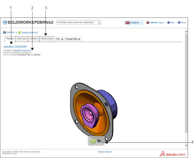

預覽頁面會顯示 SOLIDWORKS 檔案的點陣圖,而且可讓您使用 WebGL 檢視器啟動互動式預覽。 其他一般檔案類型會轉換為看起來與該檔案類型之原始應用程式相似的 HTML 預覽。
若要顯示預覽頁面,請在檔案清單執行其中一項操作:
  • 按一下檔案名稱連結。
  • 在檔案名稱上暫留,展開箭頭,之後選取預覽
預覽標籤
1 檔案名稱連結 按一下檔案名稱連結,以下載檔案。
2 檔案資訊 顯示檔案位置、存回或取出狀態、工作流程和目前狀態。
3 動作按鈕 預覽頁面上的檔案變更狀態選項功能與檔案或資料夾清單頁面上的選項功能類似。
如需詳細資料,請參閱檔案或資料夾清單
4 增強預覽圖示 按一下 eDrawings 圖示 來檢視 eDrawings 預覽。
