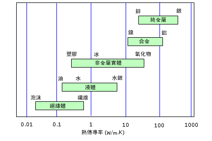

下圖顯示在正常溫度及壓力下,液體、非金屬及純金屬的熱傳導率值範圍。
