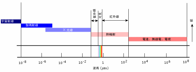

熱輻射是有溫度的本體以電磁波形式放射的熱能。 凡是溫度非絕對為零的所有本體都會放射熱能。 因為電磁波可在真空下行進,所以放射時不需要介質。 下圖以波長表示熱輻射的範圍,並比較使用其他方式的輻射 (例如 X 光、γ 光、g 光等等)。
